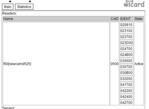

allllex
Попробовать можно, но ведь когда в конфигах я выставил 06 dreambox/mips, он пошел на правильный девайс, са0, но уже другая ошибка:
root@AZBox:/var/bin# /dev/dvb/adapter0/ca0 error 19: No such device
Хочет правильный девайс, но говорит, что его нет.
А если пойти по этому пути, то девайс такой есть:
Попробовал эту сборку, проблема та же:
19:35:16.051 R0[tuxbox]: Cannot open device [/dev/ca0]!!!
Вот лог:
root@AZBox:~# cd /usr/bin/
root@AZBox:/usr/bin# ./wicarddlite
wicardd lite version 1.05 (build Aug 25 2010) http://wicard.ath.cx
Build options: [TuxBox SCI] [DVBAPI]
19:35:16.048 dvb: Filter object created.
19:35:16.050 R0[tuxbox]: ECM queue size = 8
19:35:16.052 R0[tuxbox]: cannot init reader handler
19:35:16.052 R0[newcamd525]: ECM queue size = 8
19:35:16.053 R0[newcamd525]: filter(s) used: none
19:35:16.053 R0[newcamd525]: connect to сервер шары.com:4000, user=логин, pass=пароль, key=[
0102030405060708091011121314]
19:35:16.843 R0[newcamd525]: MSG_CARD_DATA_REQ
            E4 00 A6 87 05 00 00 00 00 00 00 00 00 00 0E 02
            08 10 00 00 00 00 00 00 00 00 02 31 00 00 00 00
            00 00 00 00 00 02 37 00 00 00 00 00 00 00 00 00
            02 3D 00 00 00 00 00 00 00 00 00 02 47 00 00 00
            00 00 00 00 00 00 02 4B 00 00 00 00 00 00 00 00
            00 03 06 00 00 00 00 00 00 00 00 00 03 07 00 00
            00 00 00 00 00 00 00 03 0B 00 00 00 00 00 00 00
            00 00 03 20 00 00 00 00 00 00 00 00 00 04 17 00
            00 00 00 00 00 00 00 00 04 22 00 00 00 00 00 00
            00 00 00 04 24 00 00 00 00 00 00 00 00 00 04 27
19:35:16.849 R0[newcamd525]: CAID=0500, nprov=14, UA=0000000000000000
19:35:16.849 R0[newcamd525]: prov #0 ident=020810, SA=0000000000000000
19:35:16.849 R0[newcamd525]: prov #1 ident=023100, SA=0000000000000000
19:35:16.850 R0[newcamd525]: prov #2 ident=023700, SA=0000000000000000
19:35:16.850 R0[newcamd525]: prov #3 ident=023D00, SA=0000000000000000
19:35:16.851 R0[newcamd525]: prov #4 ident=024700, SA=0000000000000000
19:35:16.851 R0[newcamd525]: prov #5 ident=024B00, SA=0000000000000000
19:35:16.851 R0[newcamd525]: prov #6 ident=030600, SA=0000000000000000
19:35:16.852 R0[newcamd525]: prov #7 ident=030700, SA=0000000000000000
19:35:16.852 R0[newcamd525]: prov #8 ident=030B00, SA=0000000000000000
19:35:16.853 R0[newcamd525]: prov #9 ident=032000, SA=0000000000000000
19:35:16.853 R0[newcamd525]: prov #10 ident=041700, SA=0000000000000000
19:35:16.853 R0[newcamd525]: prov #11 ident=042200, SA=0000000000000000
19:35:16.854 R0[newcamd525]: prov #12 ident=042400, SA=0000000000000000
19:35:16.855 R0[newcamd525]: prov #13 ident=042700, SA=0000000000000000
19:35:16.858 R0[newcamd525]: reader thread started
19:35:16.859 dnotify: registred directory /tmp/
19:35:16.861 S0[newcamd525]: ECM queue size = 8
19:35:16.862 S0[newcamd525]: server at port 4000, key=[0102030405060708091011121314] started
19:35:16.862 S0[newcamd525]: CAID=00000500, UA=0001020304050607 initialized
19:35:16.863 S0[newcamd525]: prov #00 ident=030700, SA=0000000000042A7B
19:35:16.863 S0[newcamd525]: prov #01 ident=020810, SA=0000000000000000
19:35:16.864 DVB0[DVBAPI3]: DVB handler thread started
19:35:16.865 S0[newcamd525]: prov #02 ident=023100, SA=0000000000000000
19:35:16.865 S0[newcamd525]: prov #03 ident=023700, SA=0000000000000000
19:35:16.866 S0[newcamd525]: prov #04 ident=023D00, SA=0000000000000000
19:35:16.866 S0[newcamd525]: prov #05 ident=024700, SA=0000000000000000
19:35:16.866 S0[newcamd525]: prov #06 ident=024B00, SA=0000000000000000
19:35:16.867 S0[newcamd525]: prov #07 ident=030600, SA=0000000000000000
19:35:16.867 S0[newcamd525]: prov #08 ident=030B00, SA=0000000000000000
19:35:16.868 S0[newcamd525]: prov #09 ident=032000, SA=0000000000000000
19:35:16.868 S0[newcamd525]: prov #10 ident=041700, SA=0000000000000000
19:35:16.868 S0[newcamd525]: prov #11 ident=042200, SA=0000000000000000
19:35:16.869 S0[newcamd525]: prov #12 ident=042400, SA=0000000000000000
19:35:16.870 S0[newcamd525]: prov #13 ident=042700, SA=0000000000000000
19:35:16.871 S0[newcamd525]: server worker thread started
19:35:16.873 wicardd: registered 1 filter(s), 1 reader(s), 0 tuner(s) and 1 server(s)
19:35:16.873 wicardd: loaded 0 user account(s)
19:35:16.874 webif: server worker thread started
19:35:21.586 DVB0[DVBAPI3]: CAT filter started
19:35:21.587 DVB0[DVBAPI3]: cannot start channel descrambling
Эмулятор брал для дрима800. Я этот эмулятор вообще впервые запустил. Может чего в конфигах напортачил.
Может кто выложит правильный конфиг на НТВ+, я откорректирую под себя.

allllex
Веб работает. Вот так:
В кофиге так и написано, как у вас. Ту тему я читал. Но ни конфиг ни эмуль для Азика не подходит. Только от дрима. А такой темы для дрима я не нашел, нашел только сам эмуль.
Поэтому и спрашивал конфиг для дрима...

sergik01
Почему конфиг не подходит? Какая разница?
А вот то, что нет запросов с кодированных каналов, говорит о том, что Викард не понимает эту структуру.
Кстати через DVB должна инфа поступать даже и от открытых каналов.
Раз даже такого нет, то значит Викард от Дрима не подходит для Энигмы на Азбоксе вообще.
