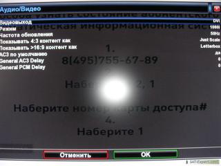

ЗЫ. Не могу добавить новое изображение, только могу вставить старые.:(
sergik01
В этом меню вообще ничего не меняет. В прошивке зашито 750р50. И чтоб поменять, пришлось через FTP править.

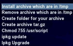

Я тебе говорил, что в плагине enigma2_plugin_sgc_menu есть опция обновления .ipk. Сейчас проверил, плагин ipk устанавливается кнопками Ipkg update и Ipkg Upgrade
После этого кладешь архив *.ipk в /tmp, нажимаешь кнопку Install arhive which are in /tmp, появится название этого архива. Жмешь на него и плагин устанавливается.
Я сам проверил на установке плагина enigma2-plugin-systemplugins-serviceeditor_20090420-alpha_all.ipk. Он установился и в меню Поиска сервисов появилась новая кнопка Services Editor. Вот что внутри:
