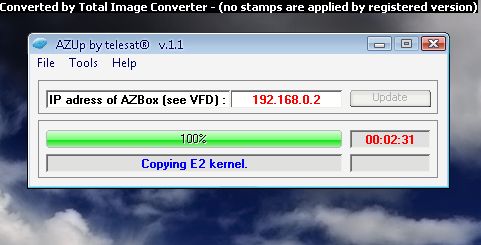

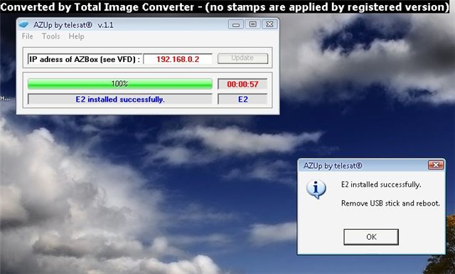

Что нового по загрузке:
В новом Launch AZUp.exe v 1.1 они объединили оба первоначальных этапа загрузки. Раньше на первом этапе грузилось только новое ядро, а на втором грузилась энигма2, то сейчас этот процесс объединили, сначала грузится ядро, потом сверху энигма2.
Проверьте, по идее сейчас если вставить флешку с новым имиджем Е2 в бокс без энигмы2, то сразу должен высвечиваться на дисплее IP-адрес. Если это так, то дальше запускаешь новый Launch AZUp.exe v 1.1 и все устанавливается за один этап. Я проверить не могу, потому что у меня уже стояла Е2 и я просто накатил новую версию сверху. Распаковка у меня прошла тоже в две фазы, сначала разбивка на разделы, формат, запись нового ядра а сверху установка энигмы2

Теперь через FTP зайдите на ваш бокс и скопируйте подвешенный файл bootup по пути /D/etc/init.d, согласитесь с перезаписью, и проверьте у него права 755. Права должны сохраниться.
Вытащите флешку из бокса, выключите и включите бокс и установка произойдет до конца.
