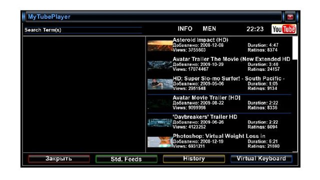

Честно говоря, я даже не знаю как что-то включить то на Энигме.
Вот такое меню. Но далее ничего не нажимается.
Хотя правда, пощёлкал и запустил HD релиз Аватара.
Но инет всего 1мб и естественно с тормозами кажет.
А SD без проблем тянет.

почему на энигме2 тюбик пашет без проблем,а на родной нет ?
Потому, что разработчики Энигмы учли текущие изменения в протоколе/кодеке вещания на сайте Ютуба, которые периодически происходят.
В заводском же ПО эти изменения делать некому.

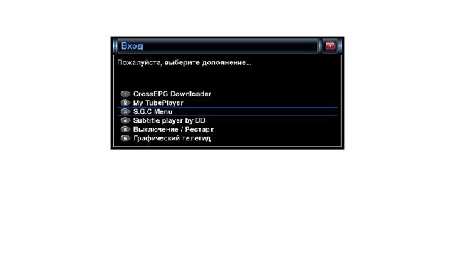

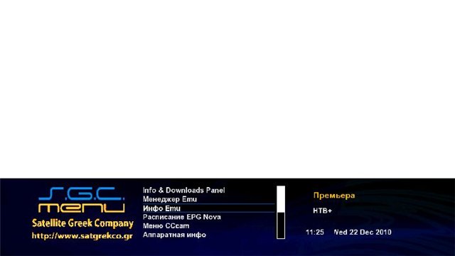

sergik01
Как что ставить, уже писалось многократно. Просто, наверное, уже надоело повторять.
Самый простой способ это плагин enigma2_plugin_sgc_menu_latest_mipsel.ipk.
Именно им я и пользуюсь.
Могу только скрины добавить ещё для наглядности.

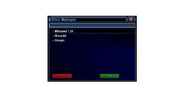

sergik01
Ну у меня так как на скрине,только дальше никак.Хотел бы настроить на НТВ.
У меня на скрине три эмуля.
У Вас тоже все три установлены?
Тогда конкретно, в чём проблема?
Не стартует, нет конекта к серверу, нет лога....
sergik01,

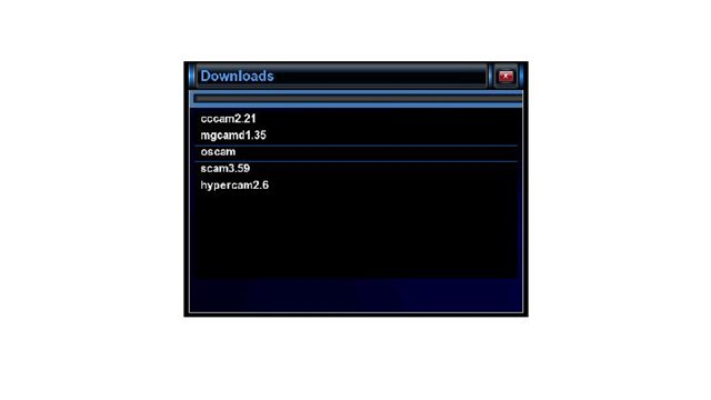

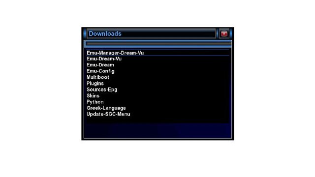

я точно так и делаю,но вопрос по второму скрину,как туда попасть.
Первым делом после установки самого плагина нужно загрузить
Менеджер ЭМУ.
Естественно нужно в загрузках это делать
И только потом загружать через это же меню ЭМУ и ЭМУ-Конфиг.
Тогда установятся менеджер, чтоб управлять эмулями, нужный ЭМУ и главное папки с конфигами для них.
Например, если выбрать мжкамд, то после всех последовательных действий
в ресивере в папке :/usr/bin/ должен появится файл mgcamd_1.35, появится папка :/usr/keys/ с файлами экзампл, папка /usr/cams/ с файлом mgcamd_1.35.sh.
Если всё так и есть, то можно конфигурировать файлы или просто заменить (добавить в папку) своими от мжкамда от оригинального софта.
Как всегда отличие только в типе. Уже писалось, что нужно в файле mg_cfg изменить параметр B: { 06 }. Более отличий нет.

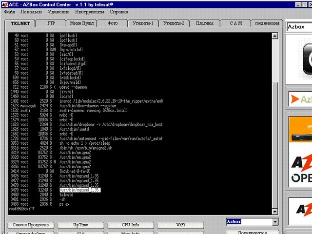

sergik01
так папки появляются,я правлю их по тем данным,что получил на билинге.
а точнее тупо скопировал конфиги мжкамж с родного по. может они не подходят для энигмы ?
я не просто менял их местами,а правил внутри файла.
Выше уже описал.
Как проверить?
Для работы с ресивером подходят "старые" проги.
Я, например, использую АСС.
То есть запускаю мжкамд и смотрю его в списках процессов.
Как видно на скрине, мжкамд есть в процессах
Это первый шаг. Если нет, то естественно можно прямо в АСС дать команду
/usr/bin/mgcamd_1.35 и посмотреть, что будет, что напишет, какую ошибку.
Если есть мжкамд в процессах, то можно переходить к проверке настроек.
