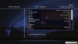

ХД каналы в том числе.при сканировании в ручном режиме га один транспондер каналы не ловятся. может я не то делаю ?
одно порадовало - разрешение поставил 1920х1080@50Hz[/HIDE]

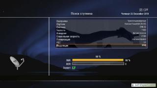

А в меню поиска спутника должно быть и сила, и качество показывать для данной частоты.

qantrom
с этого и начинал
честно не смотрел,вечером гляну и отпишу.
да проблема не только с DVB-S2,там и других каналов нет на обычном DVB сигналом.
Nikolayevih
qantrom,
В режиме ручного поиска, если не переключить тип модуляции с 8PSK на QPSK, до переключения DVB-S2 на DVB, строка выбора модуляции пропадает и поиск каналов осуществляется при модуляции 8PSK, и ничего не находится.
