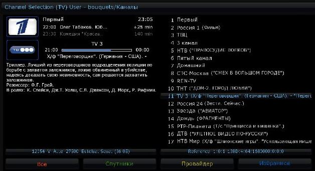

sergik01
А есть скин на котором есть epg на тв3
По-моему на ТВ3 вообще нет ЕПГ.
Но.
Есть такой плагин КроссЕПГ.
Он как раз загружает с инета ЕПГ для таких каналов.
Только у Энигме установлена старая версия без русского сайта. То есть нужно обновить на версию посвежее. И тогда в настройках выбрать "наш" сервер и он подгрузит ЕПГ.
Точно пробовал такое - ЕПГ на ТВ3 и ряд других каналах, напрмер Шансон с 13, появлялось.
sergik01
Обновить из реппозитория или подходит дримовский?
Дримовский подходит.
http://linux-sat.tv/index.php?topic=591.0

.MAX.
Куда установить плагин cooltvguide
Вообще то плагин устанавливается штатно,то есть можно закинуть его в папку tmp затем зайти через установленный плагин sgc_menu
в обновлённой версии он называется New Menu затем выбрать в нём пункт Манипуляция с архивом зайти в него и там дальше всё ясно,можно так же скопировать этот плагин на USB флешку и воткнуть её в работающий ресивер,после того как на экране появится доп.менюшка выбрать Install exten... и установить плаг таким способом,можно и через команду в телнете...
