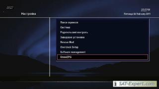

На DS Team установился, но в меню его нет. В списке плагинов у них тоже ничего установленное не появляется.
Ставил plugin-extension-fantatic и ...-quikepgimport, появились и работают:)
    16,3 KB · Просмотры: 0
    10,1 KB · Просмотры: 0

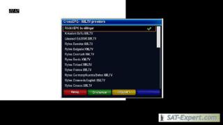

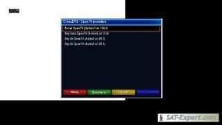

Nikolayevih
В меню есть.
Но не работает.
И в настройках всего вот такие провайдеры указаны.
Как добавить нужных.
Файлик RU-AU EPG bu dillinger подложил. И выбрал.
