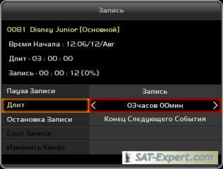

Всем привет у меня ? на канале нет EPG нажимаю запись которая будет длится 2 часа как изменить этот параметр например до 4 часов ре.octagon 1028 P SAT. совт v.2.10.54
страник, на каком канале нет? Может там вообще нет EPG.
страник
На всех русских каналах нет епг я конечно читал про енигма но конкретно для октагон 1028 сат нет на мой взгляд нет достаточо информации или я где то не дочитал но всё таки к моему?есть ли возможность при нажатии на запись что бы записывало к примеру 4 часа .Спасибо!
Повторно нажми на кнопку записи и стрелками вправо влево можешь установить любую длительность записи. :)
страник
octagon 1028p
страник,
дважды нажми кнопку записи, появится доп меню настроек записи.
