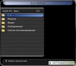

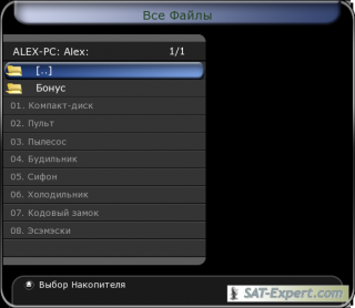

Ну что есть положительные моменты в новом софте V21011: добавлена полная поддержка кириллицы в DLNA без стороннего софта. Т.е. все работает средствами windows. Я тестировал Win7.
Есть и отрицательные моменты: при входе в компьютер в папку видео с ресивера и перемещении по списку в этой папке ресивер вешается намертво :(. Спасает только power кнопка на пульту.
Точно с такой же проблемой столкнулся я, сразу после прошивки,решил просто, подключил к компу HDD,он сам потребовал исправить кое какие ошибки,теперь все летает.

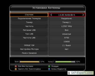

Привет!!! spartak73 возрашаюсь к старой теме.Это мои настройки.

Тогда самый лучший способ всё сбросить к заводским настройкам и снова настроить оба тюнера и просканировать 13* частоту 12597 на обоих тюнерах(это чтобы отбросить сомнения),но перед этим можешь сделать копию своих настроек и создать контрольную точку для возврата.Думаю что сброс к заводским решит проблему.

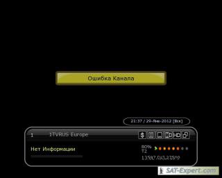

Несколько раз проходил по такому пути,дело в том что когда начинаю сканировать второй тюнер,не находит ни одного канала хотя сигнал 80%,С первым тюнером проблем нет,находит все каналы и пишет "копировать каналы на второй тюнер" нажимаю "да" окно проподает,ухожу на второй тюнер включаю канал,появляется окно"ошибка канала".Головка твин.
Ты читаешь что тебе отвечают?
НЕ НУЖНО копировать на второй тюнер список с первого тюнера.
Нужно на каждый тюнер ОТДЕЛЬНО сканировать каналы.
Ну тогда сделай так:поменяй местами входные кабеля(тот что был первым сделай вторым,а второй первым) и проведи настройку спутников всё что раньше было на первом сканируй на втором,а потом злощастный 13* просканируй на первом.Да интересно ты только один транспондер сканировал 12597 или другие тоже?пробовал автоматом запустить сканирование,или слепым поиском,или в разширенном варианте с вводом пидов?это всё ....
