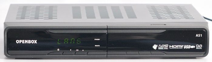

Корпус выполнен из металла, в классическом формате ТВ приставок и шириной 260мм . В левой части передней панели размещен 7-ми сегментный индикатор зеленого свечения и минимальный набор кнопок: включение приставки и выбор канала.

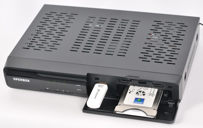

Правая часть представляет из себя откидывающуюся крышечку, за которой прячутся USB-Порт, CI-интерфейс (CI+) и слот смат-карт.

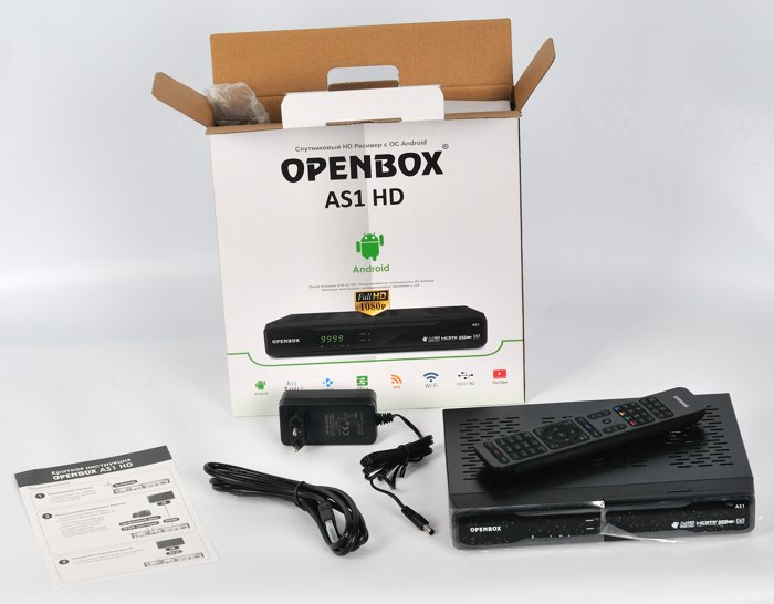

Openbox® AS1 HD уже комплектуется HDMI кабелем высокого качества. При подключении к ТВ, рекомендуется использовать именно этот кабель, потому что в противном случае могут возникнуть проблемы с сигналом.

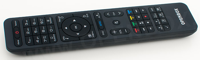

Openbox® AS1 HD имеет такой же пульт ДУ как и аппараты Openbox® SX4, SX4 Base HD. Это стильное и качественное изделие с хорошей эргономикой.

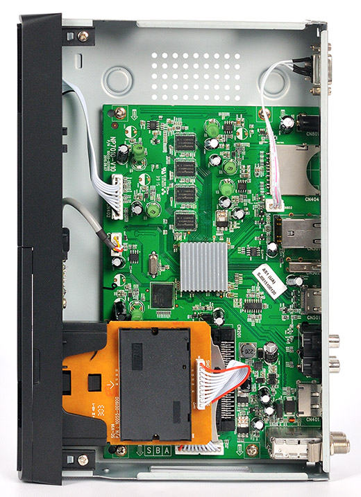

В центре платы под радиатором расположен двухъядерный чип Hisilicon 3716CV200, который является "сердцем приставки". Его производительности более чем достаточно для воспроизведения больших видеофайлов типа BD Rip, а так же комфортной работы "тяжелых" приложений типа Kodi (XBMC).
Но более важно то, что благодаря отличной архитектуре Hisilicon 3716CV200 и качественному программному обеспечению, обеспечена стабильность функций PVR (Запись, Воспроизведение, Тайм-Шифт) и др.

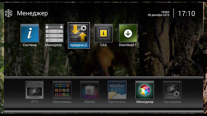

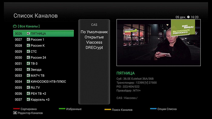

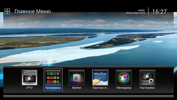

Главное меню представляет из себя несколько разделов. Например: - для приложений соответствующих сервисов, Программы - все установленные программы ОС Android, Менеджер - утилиты управления приставкой.

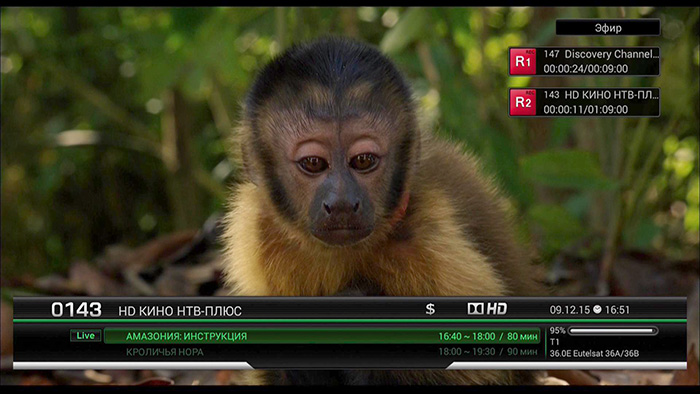

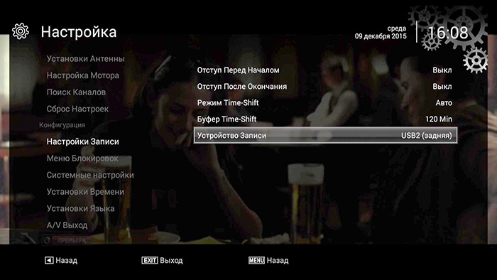

Openbox® AS1 HD позволяет одновременно записывать два ТВ канала и осуществлять сдвиг по времени (Тайм-Шифт) для третьего канала.

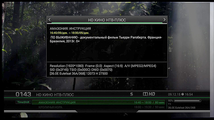

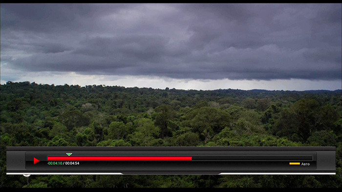

Шкала времени так же лаконично продолжает интерфейс, а ее решим автоматического масштабирования будет чрезвычайно удобен при перемотках "прыжками".

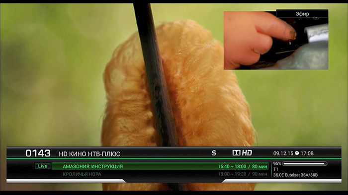

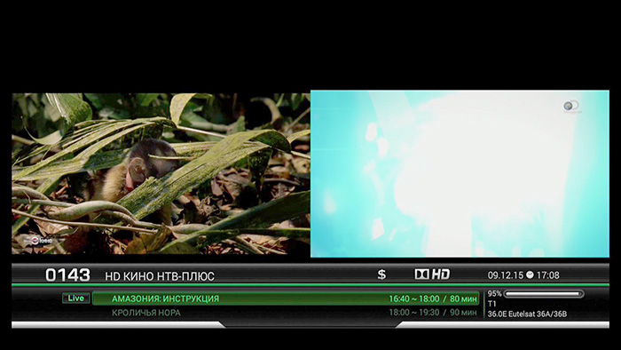

В наличии функция PIP - картинка в картинке, когда принимаются одновременно два канала.
А так же имеется ее расширение - режим PAP - 2 экрана 2 канала

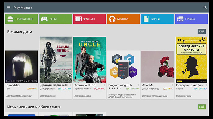

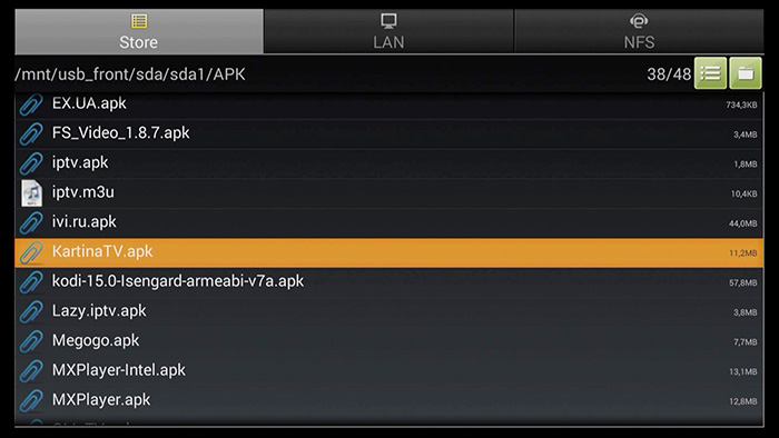

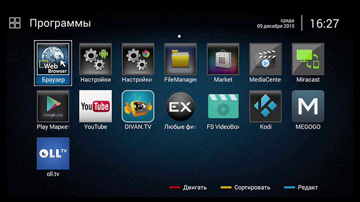

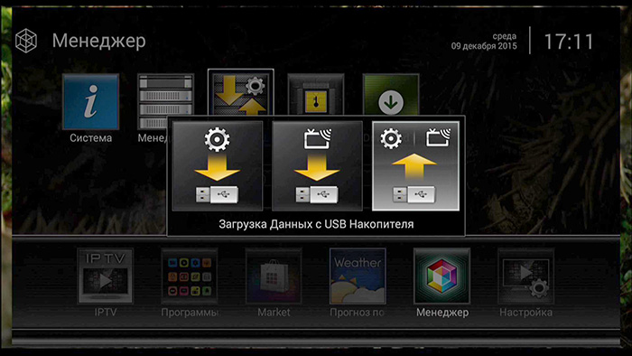

Сами Android-приложения (APK) можно устанавливать с Маркета и так же с USB-накопителя (флешки) или жесткого диска.

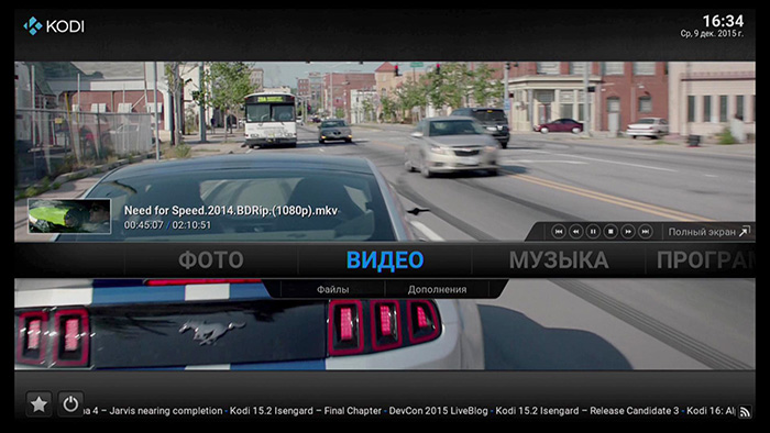

Мультимедийный центр KODI (в прошлом - XBMC) представляет из себя программу с великолепным интерфейсом и возможностями удобно просматривать фильмы, фото и слушать музыку, а так же с помощью различных аддонов (add-on), получать доступ к IPTV, OTT, VoD и другим сервисам.

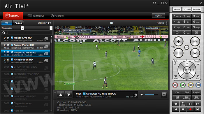

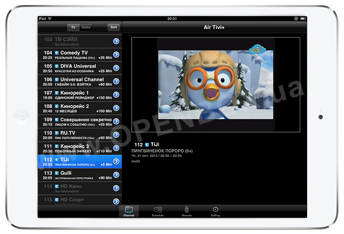

Openbox® AS1 HD, так же как и приставки серии SX, поддерживает технологию AirTivi+. Благодаря этому появилась возможность просматривать передачи со спутника на различных устройствах (планшеты типа iPAD и др), а так же удаленно управлять самой приставкой.
