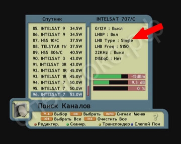

скорее всего у вас стоит single вместо circular
