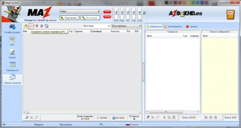

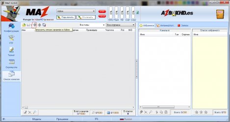

вот тема MaZ- Manager for AzBox Hd
А так если в кратце:
1 - скачиваем и устанавливаем
2 - во вкладке конфигурация указываем IP ресивера и нажимаем подключить
3 - дальше вкладка загрузить список каналов и следующая сохранить на РС.

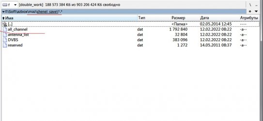

4 - в папке куда установился max, в папке chenel_save будет файл all_channel.dat
собственно он и нужен. На ресивере должно быть разрешение на ftp и telnet

При нажатии ‘Загрузить список каналов’ выдает ошибку ‘Failed to open file’.
dipl
ну не знаю, работает maz c энигмой, по идее должен. А при соединении ftp загорелся зеленым?
