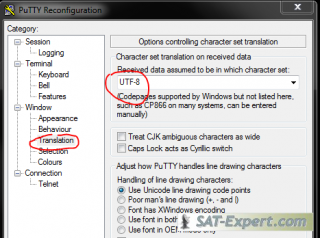

Кто юзает Putty и mc на ресивере и хочет получить нормальное отображение кириллицы:
1. Настройка Putty:
2. Ставим русскую локаль:
root@azboxhd:~# opkg install locale-base-ru-ru --force-overwrite
3. Включаем русскую локаль:
root@azboxhd:~# echo "export LANG='ru_RU.UTF-8'" >> /etc/profile
root@azboxhd:~#echo "export LC_ALL='ru_RU.UTF-8'" >> /etc/profile
4. Выходим из консоли и логинимся снова.

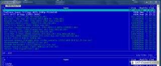

Результат:
Suchov
Да, спасибо, полезный совет, все работает.

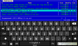

bbsc
Suchov, у меня linux нормально показывает и из-под линукса и из-под андроида :) :
