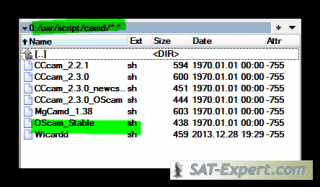

а есть такая папка ?
они разные и пути разные
Спасибо!!! Оскам запутил!yea!
