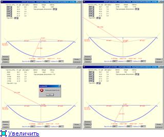

странник
- когда имеем частный случай AB = CD, в момент перевала за 180 гр. раскрыва
зависает с ошибкой, потом снова кажет,
ну и как при этом толковать GF ?
Спасибо за дельные замечания.
Что делать с вариантом прямофокуса, уже знаю, про точку прицеливания так же подправлю !yea!

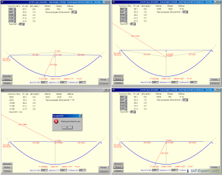

Evgen9000
странник, //Скажите плиз. где взять рабочую версию проги "Парабола"? Скачал подставил значения,вычислить=пишет ошибка и .......в итоге я без фокуса.
странник
Рабочая версия в первом посте.
Здесь привожу вам http://forum.sat-expert.com/attachments/antenny/24097d1262685830-opredelenie-parametrov-antenny-parabola102.zip копию ссылки.
Сейчас только для контроля скачал, распаковал и выполнил - всё работает.
Вводите высоту, - появляется окошко, куда вводите ширину, - потом глубину. Все значения вводите в милиметрах, но мм не вводите!
Попробуйте ещё раз стартовать программу и ввести числа 910, 840 и 72
Потом подставите свои значения.
Отпишитесь, какие данные вводили и что получили в результате расчётов
Успехов :)

странник
Пробовал воспользоваться Вашей программой, - ничего не получилось
Я вам конечно же помогу. Только посмотрите внимательно вот ЭТО моё сообщение и попробуйте определить высоту и ширину сечения вашего зеркала плоскостью. Мне кажется, что у вашей антенны разная высота буртика: по горизонтальной оси он ниже, чем по вертикальной
Успехов
