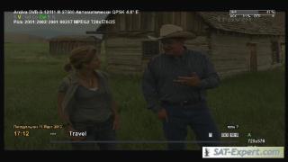

Закинь в Usr/Keys и смотри Travel, Hustler и ещё какие то там :)
  • SoftCam.rar
    4,7 KB · Просмотры: 52

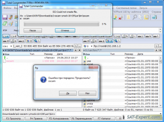

подскажите кто нибудь , как вручную установить e2-oscam-ymodv18-t39 в Azbox Pr+ ? Что то енигма 2 в Азбоксе расходится от Dreambox800 hd ..
Напрямую закидать по FTP на получается .
Corwin
Все аналогично: бинарник в /usr/bin/, скрипт туда где скрипты лежат-на разных прошивках по разному, конфиги в /etc/tuxbox/config/. Не забываем про атрибуты.
mare31
Да я это знаю . Но по фтп нету возможности закинут . Просто вылетает вот это.
Походу нужна команда по телнету . какая не знаю .
Версия прошивки Openrsi 3.0 /3.3.1
Enigma:2013-06-13
gavr-aleksandr
так может у тебя там есть уже oscam и он запущен, тогда вроде не даст заменить
Corwin
Такое видел когда память перегружена. Есть минимальный предел, если уже забито, то система просто не дает ничего копировать, пробуй удалить чего-нибудь ненужное.
mare31
Оскама нету в самой Энигме .
---------- Сообщение добавлено в 23:30 ---------- Предыдущее сообщение размещено в 23:28 ----------
Не может быть , что перегружена сама память . Только установил Энигму . И уперся в установке Оскама .
Corwin
Ну и что, что только установил, если прошива с обвесами, там места свободного кот наплакал.
mare31
Уверены что проблема с памятью ? Как тогда я тогда смог в качестве пробы вставить в папке var/ бинарник весом 5 мб ? . Тут дело в блокировке самой USR- чем то надо снимать через телнет и не более того .
