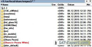

Извените пожалуйста.Не до конца вас понял.usr/share/enigma2 создал папку пикон положил туда пиконы.В skin.xml под каким пунктом нужно что смотреть.пиконы с Hotbird я такжа закидывал и они без проблемм отображаются.

maxi21, я тебе разжевал все. Что не понятно то? В папку picon копируешь пиконы без всяких папок напрямую и всё! И работает. Хватит флудить... Ты посмотри что за мусор у тебя в папке /usr/share/enigma2/ у тебя там черти что... Куча папок с пиконами и все по разному называются... Не удивительно что ничего не показывает.
Спасибо большое получилось.Проблемма была что я неправилно прописывал названия папки picon а я писал pikon.Моя невнимательность.Благодарю за помощь.И крепких вам нервов.С наступающим новым годом!Здоровья.Счастья.Любви.:yahoo:
