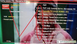

Помогите настроить отображение пиконов
Доброго времени суток, прошу помощи, ресивер optibox anaconda plus hd, имидж PKT_SF1008G _E2_HYPERION_v2, установил пиконы по адресу /usr/share/enigma2/picon, присвоил права папке и файлам но в списке напротив каждого канала пикон не отображается! [/HIDE]

Уважаемый spartak73, доброго времени суток, прошу помощи, ресивер optibox anaconda plus hd, имидж PKT_SF1008G+_E2_HYPERION_v3, установил пиконы по адресу /usr/share/enigma2/picon, присвоил права папке и файлам но в списке напротив каждого канала пикон не отображается, пробовал на разных скинах!
    65,4 KB · Просмотры: 17
