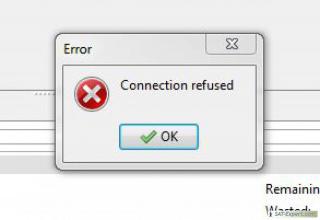

с путти вроде справился! теперь гуи тупит!!!!! когда открываю её, то по аглицки появляется табличка.... чё хочет,хрен знает??? не могу первести! какой-то эррор!

гемма
    145 KB · Просмотры: 8
shuricel
Не авторизирован?
Ну а адрес реса правильно прописан?
То, что я выше показал
хост
порт
имя
пароль ?
Ну если ничего не помогает нужно ждать Жору.
Я делал как он написал- всё получилось.
