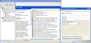

А не проще ли отключить автозапуск со съемных носителей, изменив групповую политику, используя gpedit.msc?
И ещё очень простой и эфективный способ:
нажимаем "Shift" при подключении съёмного носителя.
