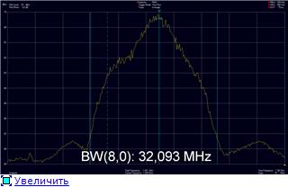

skystar
позвольте небольшой OFF, хотя на самом деле это имеет непосредственное отношение к сабжу ...
итак, на 27.5°W градусах запада имеется глухо закодированный пакет FIVE,
вещающий на Англию, в наших краях мало кому удается выловить его даже на 120-ку,
если смотреть на карту - действительно туговато,
НО - смотрим что есть "рядом" ?
на 24.5°W, тоесть всего на 3 градуса восточнее в ТОМ ЖЕ спектре вещает очень мощный
пакет NTA-International (щас там вроде всего одна программа)
для наглядности сделел анимацию, тоесть совместил две карты
аналогично в одинаковом масштабе снял спектры этих двух транспондеров с достаточно
"большой" антeнны, чтобы они никак не "мешали" друг - другу
или опять то же самое - с анимацией
а теперь самое интересное, что будет на "маленькую" тарелочку ?
вот спектр, отмечена граница полосы по уровню 8 дБ,
а внутри - пунктиром частота несущей транспондера FIVE с 27W
видим на левом "склоне" жалкую попытку воссоздать свой бугор,
естественно на залочку нет никаких шансов !
тоесть, имеем 1 в 1 ситуацию подавления более мощным соседним спутником нашего желанного транспондера,
единстванная радость, что сдесь давят только с одной стороны, поэтому открыты пути эвакуации на запад,
слава богу Хиспасат справа на этих частотах отдыхает...
поэтому реально можно "отвернуться" от помехи где-то на градус - полтора,
и тогда даже на 90 см Грегорианку можно стабильно принять данный ранспондер
повторюсь, в "штатном" положении поворотки в режиме GoToxx нет никакого сигнала,
вот почему многие не видят его даже с тарелками 110 - 120 см !
в заключение - фотки участников эксперимента
и еще, интересно было-б услышать об аналогичном эксперименте коллег из Германии,
где 27W светит сильнее, а возможно также из Москвы, по картам ситуация там вроде весьма схожая
странник
Во-первых, спасибо за очень интересное и прекрасно проиллюстрированное сообщение.!good!
Думаю, что оно очень в тему, т.к. практически показывает жизнеспособность борьбы с близко расположенными на ГО спутниками путём увода антенны в противоположную сторону и приSма полезного сигнала на скате главного лепестка ДН.
Во-вторых, позвольте задать пару вопросов
Насколько "большая" (в см) эта антенна? Почему при разделении сигналов по частоте на первом спектре SNR всего 2дб?
Ну, и в-третьих, хочется попросить сделать спектр сигнала с грегориана при приёме сигнала в "отвёрнутом" от помехи положении
Благодарствую

skystar
не могу точно вспомнить, скорее всего 120-ка, для сравнения вот старый скрин
когда нарыл что-то между BBC и FIVE и выставлял на местный DХ-форум,
тут клетка тоже 1 дБ и это точно моя "охотничья" 180 примка,
и сдесь видно, что сам транспондер FIVE существенно меньше остальных,
ведь он идет для кабельщиков в ПоверВю
а почему всего 2дб ?
- к сожалению я мерил не мАрковкой, аппроксимативно - подгоночным методом ...
ну а раз возник такой вопрос, покажу другой пример из области загадочных децибелов
был такой хороший спутник на 72Е, вечная память ему,
его азиатский пучок светил немного не на нас, тем не менее на 460 шел как Астра в Москве,
но даже на 180-ку вырисовывался четкий спектр
сдесь пичек Первого более 3-х децибел, а до картинки нехватало минимум еще половины попугаев,
тоесть было порядка 20-25 при локе в 34,
зато мы видим красивые "волны", а это есть не что иное, как серия транспондеров одного из центральных
спутников типа Астра-HotBird в БОКОВОМ лепестке тарелки !
поэтому попугаи и децибелы - немного разные штучки
чтобы еще более запутать, покажу обратную сторону медали на примере Ирана с 62Е,
покрытие тоже не ахти, на спектре вроде также пустота
ТУТ можно посмотреть как выглядит плотный "местный" спутник в том же масштабе,
подключаем приемник - и какое чудо - смотрим кино, а про дБ даже говорить боюсь, для желающих прикинуть - растянул картинку
опять же для сопоставления тот же сигнал в попугаях с картой SS1 и известной програмкой,
там уже видим рождаются "хорошие" децибелы ...
- отмечу два интересных момента, карта лочит сигнал только если правильно прописать частоты
с точностью > 7 знаков, и второе - редкое явление - несмотря на четкий [Lock],
первый Транспондер, где Golestan TV, ПрогДВБ не сканирует, хотя и FSF тоже делает захват,
в то же время на некоторых ресиверах даже картинка есть, правда квакает,
и еще, как правило, на 180-ку ловятся только эти 2 транспондера, когда в пустыне буря, IRIB кажет
даже на 120см, а на 240 идут практически все транспондеры Intelsat-902
skystar
сорри, немного отвлекся ..
вернемся к предыдущему моему "оффтопу" про 27W,
- убирая отработанные фотки в папку [trash], обнаружил там аналогичные,
видимо ранее постил их на другой форум
судя по названию файла - [FIVE 55 cm Jam_0.png] - один вопрос решился,
справа видим первые, наиболее слабые транспондеры Хиспасата, интересно, что
на FIVE даже намека нет, хотя тут разница позиций всего 2,5 градуса
насчет Грегориана конечно сделаю, причем наверное более эффектно, чем предполагалось ...
- щас у меня на очереди осуществляется проект "четыре флакона в одном стакане",
видимо по причине весенней нехватки витаминов ... :taunt:
короче проще показать, чем рассказать -
http://www.youtube.com/user/Skystar370
если серьезно, давно мечтаю посмотреть, что идет - не идет с каждого спутника на конкретный размер
