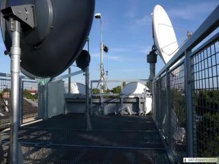

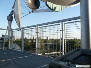

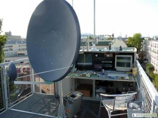

в конце лета решил провести сравнительный тест по сабжу, поскольку закончил эксперименты
с примкой 120 см, на которой все же добился уверенного приема (без мАрковки ),
хотелось сопоставить сигналы разных антенн,
на фото сверху видны участники, под Грегорианом та самая 120 примка,
а на стене "мостика" висят главные оппоненты, 180 ЧаннелМастер и 180 Мабо - фото2
каждую тарелку по очереди настраивали по оптимальному максимуму обоих пакетов ...
- конечно, 180-ки победили 120-ку, но интресно было другое, Мабо давал заметно
больший сигнал, нежели его именитый аналог, поменял местами головки - то же самое,
ну вот, думаю нашел еще одно подтверждение феномену сороковника, а именно, что
при благоприятных истечений обстоятельств его "легче" принять на ГНУТУЮ тарелку,
действительно, посмотрите на фото3, хорошо видно восьмерку
(тарелку эту держу для разработки крепления 180-ки на мотор)
потом я заметил приличную ветку соседского дерева, которая явно попадала в раскрыв,
но перед тем, как отпилить, решил посмотреть эфект ее влияния на попугаи приемника,
оттянул шваброй - и чуть не свалился с мостика - СИГНАЛ стал НОЛЬ,
точнее пропал лок обоих транспондеров !
вот вам и новая Супер-Заглушка, или намордник, можно патентовать и продавать через интернет-магазан . .
выбрал несколько фоток с разных ракурсов, вроде хорошо видно, последняя сделана
прямо из центра тарелки
(завтра (или после..) расскажу другой аналогичный феномен)

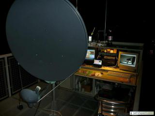

продолжаем феномены ..
уже писал, что на "нормальную" 120-ку в Будапеште 2 пакета поймать не получается,
даже на Грегориан, хотя на простых спутниках он ведет себя лучше однозеркалки
как-то увидев пост Schuchard-а с мАрковкой вместо родного рупора, решил повторить
эксперимент, и - к удивлению - получил намного больше попугаев
тут же загорелся и решил повернуть на 40Е, тыкал, крутил, выводил из фокуса по всем координатам
- безуспешно, до лока далеко ..
тут вспомнил заглушку, вернее всякие экранирующие пластинки, но на крыше у меня порядок,
лишнего ничего нет, поэтому взял большую С-шнюю головку, на фото помечена желтой стрелкой,
и стал ею двигать вокруг рупора, и снова чудо - сигнал резко подскочил, стал почти как со 150 прим,
причем максимум был как раз когда "зажал" башку между двумя палками и воронкой, плотно к сублефлектору
чувствовал, можно еще поднять, но мешает рупор, надо ставить голую головку, но специальная, крепкая держалка - внизу,
спускаться лень, решил утром продолжить, как раз приезжал мой бородатый друг, вдвоем проще будет фоткать,
утром поднимаемся, сразу решил продемонстрировать эффект сперва с родным рупором,
и - полный провал, сигнал не лочит, часа 2 промучались - безуспешно ..
и тут я вспомнил "веточку" соседского дерева, и сразу допер, в чем была "ошибка",
короче большая 220-ка обычно всегда "смотрит" на 80Е, а прошлой ночью я просматривал 40.5°W,
поэтому антенна была вывернута по направлению от Грегориана на 40Е,
повернул корыто - сразu пошла картинка, причем максимум был в положении ~ 55W, вот фотки
энтузиазм сразу пропал, ведь это не есть решение приема 40Е, единтвенное еще проверил с ортомодом,
тоже показывал
прошу комметарии ..
теперь надеюсь всем понятна высказанная мною ранее фраза про "..правильный" прием ..
