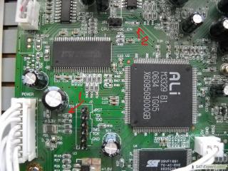

aslex
попробовал прошить жтагом рес eurosat dvb-8004, EJTAG_TT_1.0.6.12 останавливается на:
Выбран режим работы с процессорами Ali M332x
CPU ID = 0000
В чем может быть проблемма?
Может в отсутствующих резисторах R52, R13?
(Перемычку для дебаг ставил)
если ты внимательно присмотришься к плате ресивера, то там не только эти два резистора отсутствуют. там ещё много чего отсутствует:)
И прежде чем в джитаг лезть нада знать причину по которой ты решил его шить джитагом. он хоть аппаратно исправен? если да, то вот тебе инструкция, там есть всё что нада.
