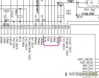

Когда появились первые Strong 6200/6202/6205 убил пару штук прошивкой которая находилась не в корне флэшки а в папках.Отдал в сервис а по прибытии вскрыл подглядеть что где паяно так как сказали что джитага для этого ресивера нет Паяна (заменена) была только смд память типа 24с16 (сейчас точно не помню)
я ж спрашивал на каком он проце - если на 5518 то следующее изречение
не что иное как бред сивой кобылы, разве что ноги у проца некоторые обрезали:rofl:
вроде по картинке всё ясно.
ну а ещё может быть правдой что нет джитага если проц в BGA-корпусе и выводов дорожками не сделано. Если проц в корпусе с ногами то ничто и никто не запрещает подпаяться к этим самым ногам:)
