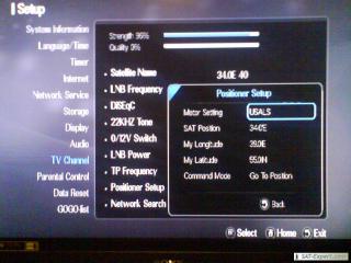

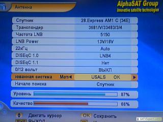

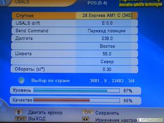

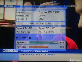

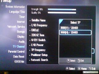

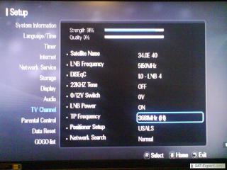

Чтобы не быть голословным, привожу скриншоты двух рядом стоящих, подключаемых по очереди к кабелю ресиверов: AzBox Premium HD и EVO-700S.
LNB - Pauxis PX-800
Как видите, настройки антенны на 40E одинаковы, но AzBox не видит сигнала именно в C-диапазоне, а вот в аналогичной ситуации при движении мотора оба ресивера видят сигнал с Circular-LNB (у меня на моторе - три головы Ku, Cr и С, ни с одним ресивером до этого подобных проблем не было).

LNB - Pauxis PX-800
Если этот С конвертер стоит на моторе - не вижу в твоем настроечно меню
"тип позиционера" - USALS для этой LNB - ну и сдвиг позиции нужно прописать, если этот С конвертер стоит не в фокусе.
На другом ресивере у тебя прописано для 40-ки 34Е!!!
B USALS прописан однако!!! Так что....:nono:
По-порядку:
1) С - не в фокусе, смещение 6 градусов, что, как Вы сразу заметили, и прописано в скрине к EVO-700S.
2) В меню настройки антенны AzBox, разумеется, я пробовал разные варианты: и "по-порядочному" в USALS прописывал необходимые смещения и координаты, и искал позицию посредством DiSEqC 1.2, но тщетно.
3) Эти скрины - результат последнего варианта, когда я просто отключил в Azbox все позиционры, повернул тарелку на 40E посредством EVO-700S, отключил в нем тоже позиционер, чтобы тарелка была неподвижно настроена на Express AM1 , а потом просто перекидывал кабель между двумя ресиверами, смотрел "кино" и окончательно убедился, что AzBox - не видит C-диапазон!

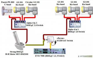

Нет, DiSEqC стоит перед мотором (см. схему), но еще раз повторяюсь, до этого ни с одним ресивером (я пробовал все, что были у меня (см. подпись), а так же и некоторые другие, именно таких проблем не было.
И еще: LNB круговой поляризации (тоже этот мотор, тоже этот DiSEqC) прекрасно работает на Azbox.
Да, и совершенно не пойму, как в данном варианте можно поставить DiSEqC после мотора?
Может Вы объясните как и почему?

Так у Вас,судя по картинке и стоит DiSEqC после мотора т.е. правильно!!!
Что-то мы друг друга не понимаем.:(
А что до скрина - так выкладывайте адекватные скрины! Я вижу на Вашем скрине из меню Azbox, что там не прописан USALS! А если он там не прописан, то и крутить не будет.
Соответственно и переключатель 12V (в меню Azbox) должен быть выставлен соответстввенно вашей картинке (ранее вы о нем не упоминали).
Покажите еще ваш скрин "меню позиционера" при нажатии "ОК" на USALS.
С какой строны стоит C конвертер, если смотреть на спутник?
Да, это как у синоптиков, смотря откуда смотреть на небо, из космоса или с земли.
Зачем крутить если тарелка уже специально выставлена и зафиксирована на 40 грд. на момент создания скринов?

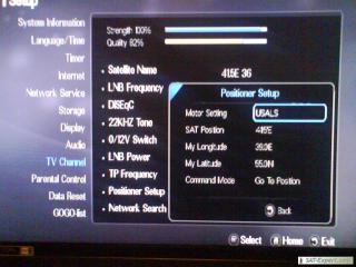

Но ведь разговор получается не совсем о том, я же эту схему подключений не разбирал и не менял перед установкой AzBox, у меня она проработала 3 года и сейчас работает, но только не на AzBox.
Скрин адекватный со всеми настройками я не делал, но мне не сложно, сделаю специально для Вас :)
0/12V в состоянии выключен, С стоит так, как на схеме выше. И специально выложу еще скрины для круговой поляризации, которая на AzBox работает отлично.

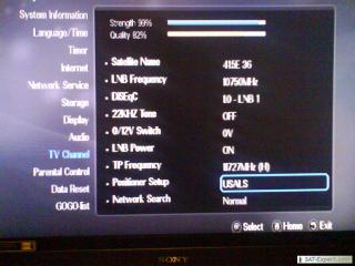

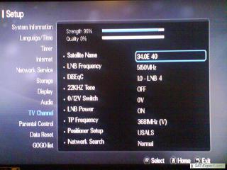

Откат на старые и на оригинальные прошивки AzBox не помог, увы, поляризации видит все. Найти кого-то, у кого есть стационарка с С-band тоже не смог, "абыдна да...", скрины выкладываю:
Ресивер AzBox Premium HD (прошивки v0.9.2880, v0.9.3877):
С-band 40°E, смещение в мультифиде -6°, транспондер 3681 V(H) 33483:
1) V-поляризация, сигнала нет
2) H-поляризация, сигнала нет:
для примера того, что общая схема подключения реализована правильно:
Circular-band 36°E, смещение в мультифиде +5,5°, транспондер 11727 H33483:
1) сигнал есть:
