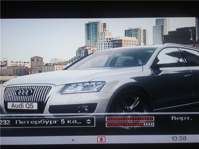

у меня на новых частотах сигнал сильней. процентов на 7%
UFO-MOSCOW
Сегодня заметил значительное улучшение сигнала на новых частотах
HD-12380
DV-12303
а мне вчерашний футбол по качеству картинку не понравился нигде.
чья тут вина? обычно 5 канал нормально выдавал картинку-а тут где только можно посмотрел везде картинка была на троечку(по 5 баллам).
уж не поэтому ли матчи зенита перешли на канал сто.
Dmitry_cmw
UFO-MOSCOW, Добрый день! подскажите новичку (Смотрю платформу 2 день на Humax-2000) каквывести шкалы качество и уровень сигнала как на Вашей картинке?
