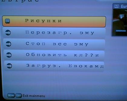

А теперь два варианта.
Первый :
Заменить в таблице символов ячейки с английскими буквами на такие же кириллические. Например а=а, б=в, в= w, г=g и т.д. Получим такой шрифт, которым вроде пишешь на транслите на клавиатуре, а в Катрейне получаются русские буквы. Проблема с буквами, у которых нет аналогов в латинице. Просто их впишем в ячейки, занятые другими мало значащими символами.
Примерно получаем вариант как можно было бы перевести меню, не зацикливаясь на кодировках и кириллице.
Получается вот это:
В принципе это как вариант. Надо только доработать. Но нет самого главного - файла меню на английском для перевода. И я не знаю, как вытащить его из Катрейна.

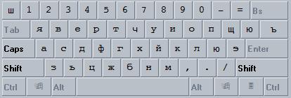

Был в таблице символ G допустим по адресу хххх. Я его оттуда вытащил и на это место из шрифта с кириллицей вставил Г.
Моя клавиатура на сегодня выглядит так:
А недоделанная таблица символов вот так:
Дело не в том Как перевести, дайте файлы для перевода. Остальное дело техники. Я не линуксоид и не знаю как их вытащить из катрейна. Может здесь на форуме есть люди, которые с линуксом на ты. Так помогите.
