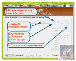

еще раз удалил и прописал бутаргс,результат тот-же.может сам ай-бут криво лег?можно заново его еще раз накатить?или может еще что посоветуешь?
Мы не будем гадать ты выложи свой custombootargs я гляну и подредактирую.
mikolast
там где прописывается боотаргс мне поставить галочку нужно ведь только на 6.0 и на кустом(диска нет и энигма будет грузится с флешки)?

да я еще не разбивал...:pardon: думал поставлю ай бут,потом разобью.
а делал как на картинке,в таком же порядке
