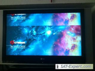

Установил имедж PKT Nebula V2 почемуто такая картинка, в чем проблема? Octagon 1008
В телевизоре что за режим? При установке энигмы выбрал какой видео режим? Это все надо писать. Устал уже вытягивать информацию из вас. Буду просто игнорировать наверно...

Поставил 1080Р теперь все нормально. Еще одна проблема, установил эму oscam_ymod18-t30 ключ вроде идет а картинки нету. Что может быть?
