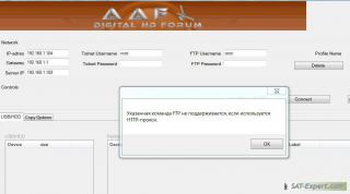

Не могу подключится к ресиверу через maxiboot_Installer.
А мультибут как устанавливал? Программой ART 7000? Если программой то там точно такое же соединение как и в AMI ... Что там у тебя в сети дома творится? Что за прокси?
PeterMold
Все так. Вернулся к оригинальному загрузчику. Обновил оригинальный софт. После этого поставил мультизагрузчик при помощи AAF Recovery tool. Проверил загрузку софта из flash - все работает. В сети только роутер, никаких прокси. Второй день танцы с бубном. Те же кабели, те же настройки: recovery tool коннектится без проблем, а MaxiBoot никак. Причем вспоминаю, что года 3 назад похожие проблемы возникали. Не первый раз гружу имиджи. Флешка та же что работала с Nebula 3. Жаль что отформатировал, захотелось переразбить на большее кол-во разделов. И вот...

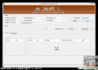

PeterMold, запускаешь программу от имени администратора? И что за версия программы у тебя? У меня немного по другому она выглядит. Последняя версия программы 1.5 :)
PeterMold
Вот что получилось: удалось установить имиджи со стационарного компьютера с сетевым кабелем. Все манипуляции с ноутбуком не удались. Макси бут 1.3 и 1.5. Отработали оба. Не понимаю. До этого с нотика при помощи патти удалось восстановить загрузчик. Все коннекты ТоталКомандера работают. Оригинальный софт настраивался при помощи Полара и Портера. Непонятки. Выходные удались... Спасибо!!!!
