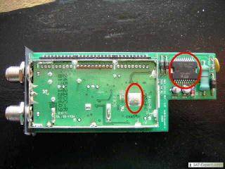

Снял крышку с тюнера. Всех больше греется в двух местах. LNBP20A-отмечен кругом. И в районе луженого прямоугольника-отмечен овалом.
Какая деталь так сильно греется увидеть не представляется возможным так как находится с другой стороны платы, а распаивать что то не хочется.

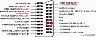

Для тех, кого раздражает гудение кулера при выключенном ресивере!yea!
На 8-ой ноге скарта напряжение 11,5 вольт при включенном ресивере. Но как только рес загоняется в слип, питание на скарт не подается! Соответсвенно к нему идеальным вариантом будет подцепить кулер, который будет крутится только когда ресивер включен.
Зы. Если кулеры маленькие и соответсвенно шумные, то для такого напряжения лучше подключить 2шт. последовательно.

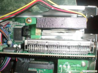

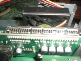

Очередной вариант охлаждения.
Устанавливаем кулер между тюнером и боковой стенкой. Я просто закрепил полосу резины 6мм на двустороггий скот. К ней прикрепил кулер. На кулер прикрепил кожаную полоску для фиксирования крышкой реса. Подключил на 12В , так как на 5В кулер не стартует, только с пол-пинка. Даже в моей нише (где стоит рес) ресивер просто прохладный.
VadimIv
Moderator
Я приклеил двустороннним скочем к нижней панели под тюнером. Особенно актуально, если стоит 2 тюнера.
VadimIv, у меня получается поток воздуха еще по низу идет и охлаждает саму плату.
А подпаивался к контактам материнки снизу или есть сверху какая-то точка?

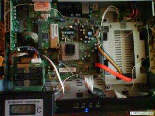

Я не паял и не буду. У меня не греется рес, замеры температурные я показывал.

А ни кто не проверял , на 12В выходе есть напруга в слипе?
Viraje
Так в том то и дело, что задница скарта под модулятором зашита металлической оболочкой, контактов там не видно.
Во как. Типа панцырь? А кожух не снимается?
Вечером расковыряю:)
