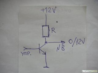

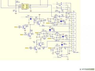

Как раз я и спросил про 12В разъем. Выяснилось что он то же не подходит. Только что переключал кулеры на 12В последовательно , оба стартанули и работают тихо. Смотрел как все таки подключиться к СКАРТу , модулятор снимается очень просто, на СКАРТе стоит кожух, как мне показалось он крепится просто в пазах и снять его просто. Но вопрос , какая нагрузка допустимая на??Так речь выше шла вроде бы не о разъеме 0/12V, а о 8-й ноге SCART.
Выход управляющего напряжения 0/12 В. Порт имеет достаточно большую нагрузочную способность (максимальный ток 200 мА).Но вопрос , какая нагрузка допустимая на??
Вставь еще раз картинку пожалуйста в свой пост.Вариант подкл. пропеллера.
cam501 конечно, случайно теранул его ссылку.VadimIv Ты мне или сам501?
