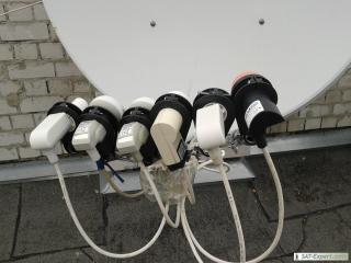

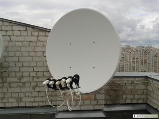

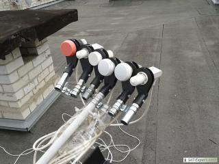

Мой опыт установки мультифида на харьковской СА-1200 в Киеве (фокус 622 мм).
1W-4,8E-9E-13E-19,2E-23,5E.
В центре - 13E.
На Thor 1W качество HD каналов 70-73%, на Astra 23,5Е - 65-72% (при нормальной погоде). На остальных - в границах 75-95%.
Наиболее трудно было настроить 23,5Е - попытка использования головы с широким облучателем (Megasat Diavolo) улучшения качества не давала. Поэтому оставил Eurosky Pro.
