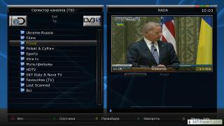

мой мод скина mega32_mod_fanbox, добавил информации в Ченел селекшн,вывел пиконы в Ченел селекшн, поправил второй инфобар,добавил вывод(буквами) кодировки в инфобар(спасибо 2boom за конвертер),добавил инфомацию о накопителях в Меню- Информация.
Для скина нужна Библиотека конвертеров и рендеров для скинов V 5.8-r0 и конвертер CaidBar
В последней библитотеке v5.9-r0 конвертор CaidBar уже внутри. :)

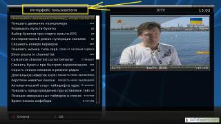

spartak73 как называется эта секция(см.скриншот) в skin.xml ?
Сам скрин называется Setup. А то что ты выделил это просто название title :) :
<widget source="title" render="Label" zPosition="2" position="180,45" size="800,40" halign="left" font="Regular; 26" foregroundColor="bluette" transparent="1" shadowColor="black" shadowOffset="-2,-2" backgroundColor="black" />
fanbox
spartak73 спасибо,именно Setup надо было, во всем скине добавил разделительные полосы а то место не мог найти.
