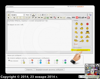

Zheka-999, Скрины к скинам загружай вот так:
Не видно не зги :rofl:
