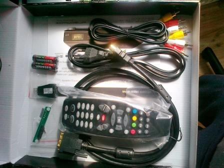

Комплектация и упаковка.
Упаковка – черная коробка, без единой надписи о боксе.
Комплектация:
1. Пульт без каких либо надписей, судя по отсутствию дополнительного ряда кнопок, от какого-то ресивера из серии 800. Так как вместо кнопок Audio и Video находятся кнопки Help и PVR, можно сделать заключение, что пульт от клона DM800se.
2. Две батарейки к пульту
3. Кабель DVI – HDMI для подключения бокса к панели.
4. Переходная планка к дисководу DVD для подключения кабелей от дисковода к боксу.
5. Переходник USB – SATA. Не понял зачем? Раньше к оригинальным дримбоксам подключали дисковод через этот переходник к внутреннему USB слоту. Но сейчас у этой ревизии бокса на материнской плате есть два разъема SATA.
6. Набор кабелей для подключения жесткого диска и дисковода DVD по питанию и подключению жесткого диска по SATA.
7. Отдельный кабель для подключения дисковода DVD по SATA.
8. Кабель для подключения к боксу телевизроа (колокольчики)
9. Шнур питания

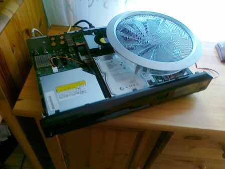

Корпус сделан несколько аляписто. Части железа не подгибали и не подгоняли друг к другу.
Так как размер корпуса внушительный, при отливке, например узкой и длинной передней панели из пластмассы, ее немного повело при остывании, и она стала немного «коромыслом».
Поэтому застежки пластмассы к железу находятся под небольшим напряжением. Из-за выше сказанного передняя откидывающаяся крышка ходит немного туго при попытке открыть на 100%. А если не прикладывать усилий, открывается только на 45%
Так же штампованные железные габаритные детали чуть недоштампованы, или перештампованы. Надо чуть отгибать или пригибать.

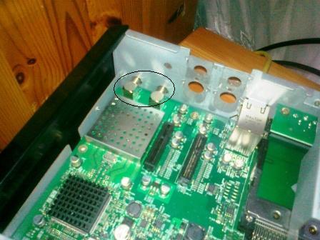

Выводы впаянных тюнеров практически не зафиксированы к корпусу.
Гайки имеются только на внешней стороне бокса и они слабо прижаты. Подтягивать не имеет смысла. С другой стороны стенки нет упора – контргайки.
Но зато, как видите, на Broadcom тюнере уже наклеили пассивный радиатор.

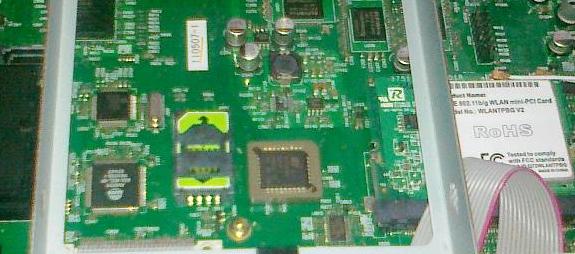

А EPROM-память сделали съемную. Я уверен, это не спроста. Пока комментировать не буду.
Флешь-память возможно увеличить . Для этого есть подготовленная площадка для впаивания второй микросхемы, для увеличения памяти в два раза.

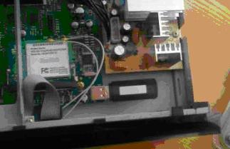

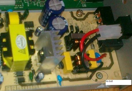

Блок питания в моем экземпляре прикручен на три болта.
Отверстие под четвертый болт не попадает немного в гнездо. Если постараться, все встанет на место. Китайцы не постарались.

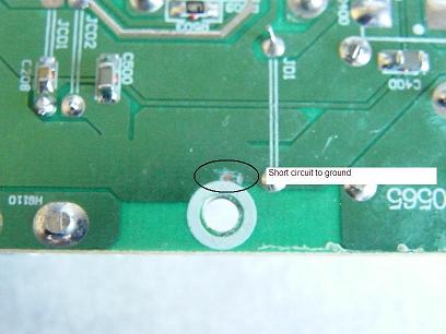

По монтажу визуальных замечаний нет. Нет «пьяных» конденсаторов или деталей. Но на блоке питания есть один пьяный триод. И достает ли третья нога до контакта не видно. Но стоит прочно, не шатается.
Хочу отметить качество сборки самой материнской платы. Оно на уровне!
Практически визуально одинаково с брендами материнских плат компьютеров.
Но блок питания собран паршиво. На плате БП какие то грязно-коричневые подтеки. Никаких надписей нет о производителе. Что-то не вызывает доверия данная деталь.

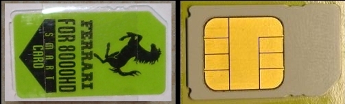

В боксе установлена зеленая сим-карта Ferrari. Но на дисплее заставка не Ferrari, а обычная, Дреаммультимедиа

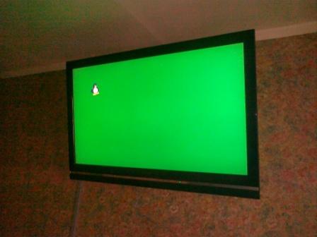

Oled дисплей белого цвета с оттенками серого. По умолчанию загружен имидж Гемини
от 21.07.2010 года.
Пока переставлять имидж не стал и проверил, как работают тюнеры.
Тюнеры определились оба. Отсканировал 36Е без проблем.
Отсканировал второй тюнер. Тоже без проблем. Определилось столько же каналов, как и на первом тюнере.
Имидж совсем пустой, сервера аддонов нет, ничего нет. веб-интерфейса тоже нет.

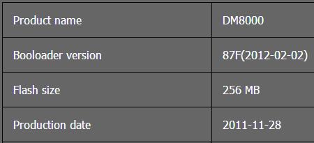

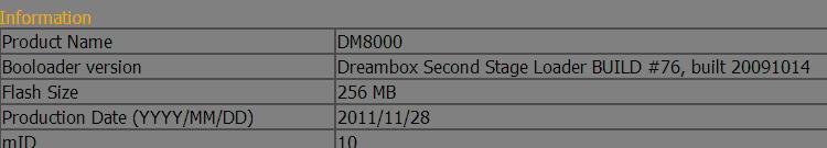

Вводим этот адрес в браузер. Открывается окно. Заодно на нем смотрим, какой был установлен изначально лоадер на сим-карте:
Через веб-интерфейс прошиться не получается с Google Crome. Кнопка Флешь не реагирует. На стандартном браузере от Винды все работает.
Буду перешиваться через FerrariFiller (DreamUP).
Прошивка прошла без приключений. Загрузочное лого изменилось на лого Ferrari. Так же поменялся МАС адрес бокса. И он уже не такой, какой имеется на наклейке внизу бокса.

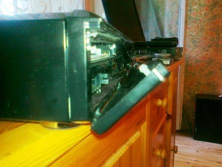

Передняя панель открывается но туго. В открытом положении 45 градусов. Недостаток не устранен полностью.

Сейчас на блоке питания внизу устанавливают два дополнительных чипа, для решения проблемы отключения 15 вольт (горит постоянно только синяя кнопка)
Так как у меня нет картинок блока питания Rev1, то подвешиваю только картинки блока питания Rev2. Картинки специально положил в прицепку с оригинальным разрешением, чтобы можно было получше рассмотреть. Для этого скопируйте эти картинки на комп.
Для сравнения подвешиваю картинки оригинальных блоков питания от Panasonic.

У меня появилась проблема.
Как я писал выше, у меня блок питания при поставке был прикручен только на три болта. Решил привести все в порядок. С трудом вставил четвертый болт, хорошо затянул. Включил бокс и ... Темнота. Полная. Открутил блок питания, вынул из бокса и определил, что из-за кривого железа корпуса плата дорожкой снизу прижалась к острой кромке корпуса и замкнула блок на землю. Вот в этом месте
После этого, когда все подогнул, подправил и заизолировал, бокс запускается только холодный и только один раз. При перегрузке уже второй раз не запустить.
Наверное придется заказывать новый блок питания. Имейте это ввиду. Обращайте в первую очередь на блок питания. Наверно поэтому китайцы не были *****ами и не поставили четвертый болт.

:nea: сблоками питания у китайцев действительно беда,заказал дрима 800се,приехал..вроде все ок..но! блок питания так верещал под нагрузкой,что думал с ума сойду..настолько противно он пищал......передали другой,пока все ок.

Ну в данный момент я виноват сам. Прежде, чем что то делать, надо было все предусмотреть.
А так про этот блок питания я ничего плохого сказать не могу. Бокс работал, пока я не полез "приводить в порядок".
Сейчас тщательно рассмотрел, как прикручена к корпусу материнская плата. Тоже одного болта не хватает. И опять возле корпуса. Ухо у железа под опорный болт вроде отогнуто, но так, что даже дырки в железе для шурупа вообще не видно. Черт знает, куда она отогнулась. Может и там коротить что-то будет. Больше не трогаю, пусть будет без болта.
Вообще железо корпуса отштамповано криво. И не совпадают именно отверстия возле боковых стенок с платой. А все "пеньки" на днище для материнки приварены правильно.
А с блоком я уже решаю вопрос. Заказал новый отсюда.

Учитывая, что это первый имидж, который я лью во флешь, лить буду с помощью программы FerrariFiller_1_3_3_7FSE с включенной опцией recover bad sector.
При заливке выяснилось, что бокс имеет плохой сектор, который помечен, и не мешает установке имиджа во флешь. Это плохо, размер флеши итак ограничен 128 МБ.

Иду на официальный сайт Ferrari и смотрю, какие имиджи официально поддерживаются этой группой.
http://www.ferrarismartcard.com/download.php
А там только один имидж с SSL87F. Вот его и скачаю и попробую установить.
Ferrari-SSL87F-Dream-Elite-3.0-dm8000-Ver(009)_03-02-2012
Не установился. Все ошибки 1:1 как и у предыдущего имиджа.
Варианта два.
1. Или размер нового имиджа больше, чем флешь память, принимая во внимание найденные битые сектора моей флеши.
2. Или что то не допатчили в новом SSL87F, или у меня что то с симкой. Но так как на форуме у некоторых новые имиджи устанавливаются, то не знаю, что и подумать. Возможен вариант проблемы с железом.
Перехожу на SSL83F и пробую ставить имидж Ferrari-SSL83F-iCVS-Image-dm8000-20111012193617
Этот имидж встал с пол-пинка.

Сегодня утром завел все-таки свой бокс.
Решил пока не трогать ВА.
Проверил вмонтированные тюнеры. Отсканировал первый тюнер на 36Е. Бокс сказал, что нашел 508 сервисов.
В установках выбрал «так же как» первый тюнер, переключил антенну на второй тюнер и отсканировал тот же 36Е. Бокс сказал, нашел 486 сервисов.
Но после выхода из окна сканирования - зеленка. Что интересно, что нормальной перезагрузки через 10 сек. не произошло. Экран остался черным.
Креш-лог создался, подвешиваю. Но криминала я там не нашел.
После этого неоднократные попытки загрузить имидж успехов не имели. в логе появляются вот такие ошибки, причем после очередной попытки загрузки имиджа, ошибка другая. Поэтому невозможно выявить действительную ошибку:

Чтобы исключить возможность ошибок из-за перегрева частей бокса временно положил на бокс вентилятор 200 мм, который работает постоянно и детали материнской платы и блока питания совершенно холодные.
Это пока не дало пока результатов.
Попробую подождать часа 3-4 и снова загрузить бокс.
Вентилятор работает постоянно.

После часа работы, внезапно появился этот экран.
Причем он пустой. Креш-лог не создается. Спиннер (пингвинчик) сначала двигается но потом и он замирает. Бокс не перезагружается а висит с этой картинкой.
Как я сказал выше, у меня все время работает большой вентилятор, чтобы исключить возможный глюк от перегрева.
Все детали материнской платы и блока питания были совершенно холодные. На блоке питания имеются все напряжения. Блок питания и перегрев исключаются. Все холодное.
Закономерность такая:
Утром бокс запускается сразу и исправно работает примерно час.
После этого появляется зеленый экран без текста и бокс больше не загружается.
При попытке загрузки выскакивают ошибки. Они совершенно разные.
Бокс может совсем не начать грузиться, может пройти стадию booting, может дойти до стадии, когда начинают крутиться шестеренки. Но никогда не загрузится энигма2.
Сеть есть, можно зайти в бокс, и по ftp делать что угодно. Работает телнет, можно отправить любую команду. По команде ps видно, что прошли все процессы, до процесса загрузки enigma2
/bin/sh /usr/bin/enigma2.sh
/usr/bin/enigma2
Этих команд в логе нет.
Если бокс не трогать в течение не менее трех часов, то он загрузится и будет работать около часа. Потом зеленый экран, и все по кругу.
Может у вас есть какие мысли?
У меня варианта 3:
Первый - перегрев, как остывает - работает. Но неужто надо остывать три часа? Раньше этого срока не заводится. Да и вентилятор всю дорогу молотит.
Второй - холодная пайка. Сначала есть контакт, чип или что еще нагрелось, и контакт пропал. Но опять же вентилятор работает все время.
И третий вариант, почему то глючит, и пока не разрядятся конденсаторы, что то бокс запирает. В этом случае температура как бы в стороне.
Может есть смысл прогреть плату феном??
allllex
0
уровень
Награды
1
Я уже об этом думал. Нужно греть флешь в первую очередь.
У меня так заводился первый 800 немец. Погреешь, заведется.
Но сначала надо найти, где эти микросхемы в 8000 находятся. Да и снять все лишнее, чтобы осталась только мамка и блок питания.
Все основное снять. И все перегородки тоже. Наверное так и сделаю. Все равно отправлять его обратно я не собираюсь. Но сначала пару дней понаблюдаю. Поймаю момент зеленки и сразу лог остановлю. Может чего гипертерминал толкового скажет.
