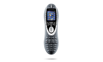

прикупил Logitech Harmony 880.
Забавная вещица. К нему нужно приноровиться, но потенциал чувствуется серьезный. Настройки пульта Кати-910 у него уже забиты в интернет-базе. Есть режимы совмещения сигналов нескольких устройств на разных кнопках, макрокоманды. Короче, есть всё что только можно представить. Поковыряю подробнее, расскажу.
