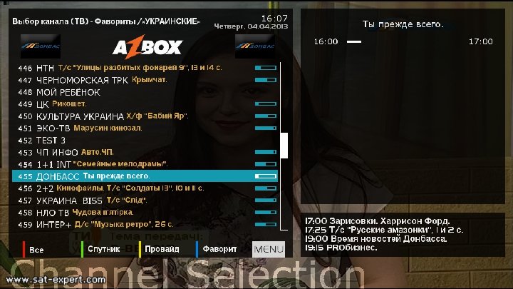

spiligrim
Советую поменять скин , hdglass16 7.31, в нем работает всё на AZBOX PREMIUM HD +,
Остался на последней проше AlonzoREVOLUTION_8.0, нет ни одной проблемы!
Медиаплеер, с нашего сайта,который Алонзо встроил в эту прошивку, читает все файлы, сегодня прочитал 35 Mbs, вот мой скин...
Вот мои шрифты-пол-дня выбирал, так выглядят на HD Glass...
