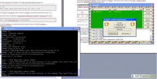

В общем зря кабель заказывал ... нашёл у друзей... подключил - вот такой лог.
---------- Сообщение добавлено в 17:34 ---------- Предыдущее сообщение размещено в 17:32 ----------
Так вот с какого пункта мне начать? Вроде IP назначается, но почему я тогда по IP через PUTTy подключится не могу... в общем пока мне не понятно...

Всем привет .... начал с самого начла... возникла проблема при загрузке в PumpKIN...
Вот скрин...
barakuda13
Всё парни... мой косяк... у вас просто не написано, что в настройках ещё нужно указать путь до файла.
