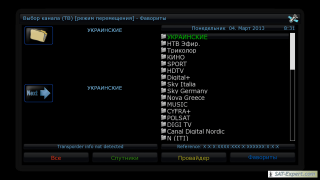

да вот режим перемешени каналов работает это радует

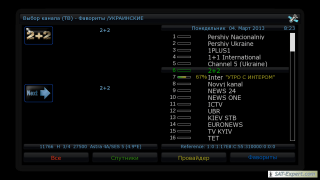

Учкун,сбрасывает после переключения каналов в разных фаворитных букетах, в первый букет постоянно.
Учкун
А зачем нажимаете для выхода из списка каналов exit
Привычка?
Двойное нажатие ОК, вот из-за этого для выхода из селктора каналов нужно нажимать ОК.
Первое нажатие показ в окне просмотра, второе нажатие Ок выход из селектора каналов.
А вы нажимаете exit..........

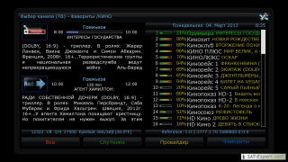

Двойное нажатие очень удобно. Особенно в скинах с PIG окном. Можно гулять по списку и смотреть где что идет не выходя из списка каналов !good!
