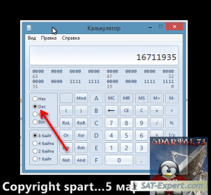

Берем hex-значение цвета например отсюда http://www.arininav.ru/js/colors.htm и переводим его в значение Dec. Если не знаем как, то хотя бы воспользуемся продвинутым калькулятором, понимающим язык программиста.

Собственно заменить то не трудно. Пересчитать цвет можно средствами винды благо там есть калькулятор программиста :)
Вот как было в dec:
возвращаем обратно в hex:
Точно также и наоборот из hex в dec :)
Вот как было в dec:
Как оказывается все просто, а я ***** вручную пересчитывал.....

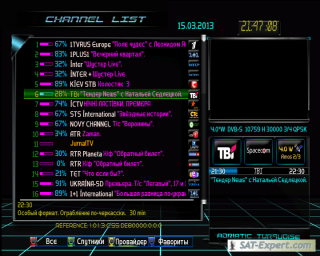

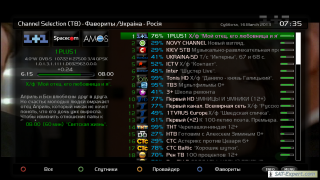

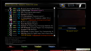

Я поменял цвет на более подходящий к моему скину. Вот результат.
fanbox
Я тоже поменял цвет на более нейтральный, чтоб под все скины подходил.

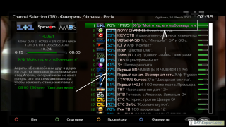

aheles, Я еще не доделал, надо еще проценты и цвет текста курсора заменить(не знаю где цвет процентов, надо искать.)

Учкун, не подскажеш цвет процентов(см.скрин) и цвет текста курсора, что то не могу вычислить, поменял вот здесь serviceEventProgressbarBorderColorSelected а изменений не вижу.
Учкун
Цвет процентов только в плагине пока.
Также как поменяли цвет события.
Если событие называлось eventname в коде плагина, то проценты называются perc........
А цвет под курсором меняется в скине в виджете лист атрибут foregroundColorMarkedSelected
