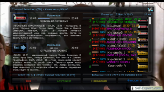

fanbox
HD Glass 16 новый проверяю
У меня пиконы не отображаются в Ченел селекшн даного скина да и не могу создать директорию для хранения файлов media/hdd- пишет что невозможно, на прошлых версиях создавалась.

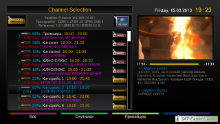

Проверьте как работает плагин: в списке каналов нажмите на меню потом выберите пункт конфигурация.
Ака Учкун а почему плагин не дописывает мой файл ChannelSelection.py а подменяет своим? Нельзя ли сделать чтобы дописывались только необходимые дефки (def) в свой оригинальный файл с бэкапом? :) Тот что в плагине он немножко устарел. У меня новый есть для тебя. :)
Учкун
Проверил. В списке каналов нажал меню, потом конфигурация и открылся интерфейс пользователя.
Скидывай сюда свежий чаннелселекшн, чистый с имиджа, пересоберу плагин с ним.....

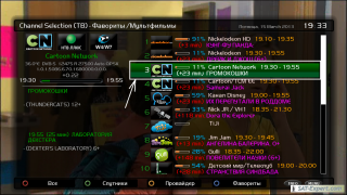

fanbox
При выборе двойной строки - получается наложение курсора от плагина и от скина.

Учкун
Значит в скине прописан selectionPixmap=".........."
Здесь два выхода.
Либо удалить этот атрибут из скина, для этого открываем skin.xml текущего скина, находим раздел "ChannelSelection"
<screen name="ChannelSelection".......
В нем находим виджет лист
<widget name="list"......
И удаляем атрибут selectionPixmap=".........."
Например вот такой он может быть в скине
<widget name="list"......selectionPixmap="InfinityHD/icons/listselection700x32-fs8.png".......
Или же вот этот файл-картинку listselection700x32-fs8.png переделываем под размер высотой 52 пикселей......
Или применим другой файл-картинкой с нужным размером по длине, и высотой 52 пикселей......
