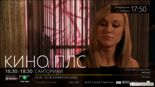

Ребята, кто силен в таком вопросе: надо подправить шрифт, почему то буква Ю не отображается.
  • MetrixHD.rar
    280,1 KB · Просмотры: 12
oldkiller
fanbox, Попробуй. Тот же шрифт , только из Windows 8 , или его собратьев ...
fanbox
Что то не хочет отображаться буква Ю в большом размере.
Канал КИНОПЛЮС:
oldkiller
fanbox, Похоже оно просто не влазит в отведённый размер :) Проверь
<widget source="session.CurrentService" render="Label" position="55,435" size="1170,130" font="Regular; 110" valign="top" noWrap="1" backgroundColor="metrixPreTrans3" transparent="1" zPosition="-80" halign="left" foregroundColor="metrixPreTrans3">
<convert type="ServiceName">Name</convert>
</widget>
fanbox
oldkiller, а у тебя отображается Ю?
У меня размер до конца Инфобара, так что влазить она должна, другое НО,что у меня размер шрифта 150 прописан.
oldkiller
fanbox, У меня отображается, встречный вопрос - у тебя кинолюкс или Ю-ТВ как ?!
