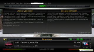

adriano
Подскажите в какой строке skin.xml поменять размер
Что бы не много увеличить выделенное на скрине.
oldkiller
adriano,Размер шрифта увеличь
<widget source="global.CurrentTime" render="Label" position="970,476" size="260,20" font="Regular;14" halign="center" backgroundColor="transpBlack" foregroundColor="uncccccc" transparent="1" zPosition="2">
<convert type="ClockToText">Date</convert>
</widget>
