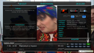

fanbox, У меня Fta,Emu,Crd и Net через ExtremeInfo , а кодировки через CaidInfo2 и всё пучком ...
fanbox
spartak73, да я смотрел, ExtremeInfo именно и выводит а у меня не хочет, завтра буду еще разбираться.
---------- Сообщение добавлено в 21:14 ---------- Предыдущее сообщение размещено в 21:12 ----------
oldkiller, я так тоже делал но не прошло, отлаживаю до завтра скин а то уже он меня вымотал совсем.
У меня эти Emu,Crd и Net отображаются а Фта нет :pardon:
2boom
fanbox, есть хороший метод отладки, прописваеш что хочеш посмотреть работает в конверторе или нет через рендер Label, в данном случае должно возвращать True/False вот и смотри если возвращает правельно курим виджет до полного удолетворения....
ps у меня всегда зрел интересный вопрос, например трико через модуль, для ресивера это канал fta получается, а на самом деле нет, caid в потоке присутвует, тоже самое происходит на каналах которые временно кодируют, например во время футбола, и потом полночи в потоке есть признак кодировки, при отсутвии оной, и эти варианты не отлавливаются никак, посему вывод иконки fta считаю бессмысленным imho .....
fanbox
Разобрался с выводом картинки Фта, проблема была в конвертере ExtremeInfo, поставил вместо родного ExtremeInfo от Nikolasi(в три раза больше обьемом чем родной) и все заработало.

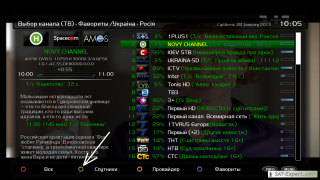

Сегодня заметил, что при входе в спутники в Ченел селекшн - выкидывает в зеленку( в креше пишет: NumberActionMap instance at 0x2ba777ec>>,('ChannelSelectBaseActions', 'showSatellites')) failed), не пойму или я намутил когда правил ChannelSelectBaseActions или это у всех так, проверьте пожалуйста. В зеленку выкидывает на всех скинах и только спутники, остальные три кнопки работают нормально.
fanbox
balex64, если у тебя имидж HDMU_10790 то скинь мне файлы Ченел селекшн для плагина Учкуна( 3 штуки).

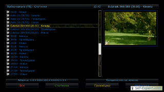

How to get theses Picons in Channels Menue
Like this Picture Image
Как показывает picons на этой картинке?
в каналах помощью меню
ysa63
fanbox,
Где я могу поставить Picon?
где путь?
и типа Picon является Normall!
где я могу скачать эту picons?
ysa63, пиконы будут те что в имидже у тебя..
