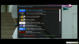

adriano
А подскажите пожалуйста,установил последний HD Glass16 открываю список плагинов,а там пусто.Как исправить?
fanbox
adriano, надо устанавливать с расширенной установкой(мне так помогло) через IPK Tools
adriano
fanbox, мне не помогло.И шрифты в скине есть,а -ш- не отображается.
fanbox
шрифты в скине есть, но их лучше менять,потому что они не совсем правильные под кирилицу. Держи правильный.
Ты сначала чем закидывать по новой ,удали все хвосты с поврежденной версии скина через IPK Tools(удаление IPK пакетов- и найдеш там скин и удали) а потом закинь по новой.

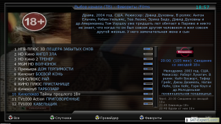

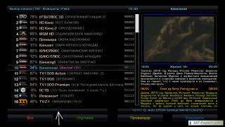

fanbox
spartak73, а чтоб добавить пиконы в Ченел селекшн скина (уменьшеные, как в плагине Учкуна напротив каждого канала), где надо править? Service List или нет?
Да там все прописано. В ServiceList :) Только зачем? ведь плагин это делает сам.
fanbox
Написал сегодня вот такой Ченел селекшн, и мне не хватает сюда пиконов, поделитесь кто нибудь либо плагином от Учкуна(я в этот раз не следил за плагином), либо ServiceList.ру(оригинал).

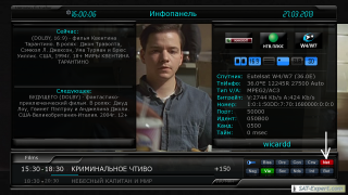

spartak73, что то не могу добиться отображение картинки Fta, (см.скрин- Net отображается а Фта не хочет). Прописываю через конверт CaidInfo2 и глухо. Если прописать через конверт ExtremeInfo(информация вообще тогда не выводится), посоветуй как вывести изображение ФТА. :pardon:
fanbox
2boom, виджет так прописал:
<widget backgroundColor="transpBlack" source="session.CurrentService" render="Pixmap" position="1199,535" size="52,31" pixmap="horizon/caids/fta.png" zPosition="4">
  <convert type="CaidInfo2">Fta</convert>
  <convert type="ConditionalShowHide" />
</widget>
oldkiller
fanbox, У меня на ExtremeInfo работает
<widget alphatest="on" backgroundColor="transpBlack" source="session.CurrentService" render="Pixmap" position="***,***" size="52,31" pixmap="***/***/fta.png" zPosition="4">
<convert type="ExtremeInfo">Fta</convert>
</widget>
fanbox
oldkiller, у меня не хочет, если пишу через ExtremeInfo то все виджеты что идут после него не отображаются (ExtremeInfo у меня естественно есть в папке конвертеров).
Надо смотреть этот параметр: zPosition=" " Возможно картинка FTA находится под этими и поэтому не видно...
fanbox, ты конвертер открой ExtremeInfo и глянь что он может выводить а что нет. Может ты не правильный параметр выводишь и из за этого не выводится...
