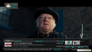

? Выводит пикон FTA? или типо это
У меня так на FTA

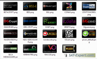

fanbox, теперь глянь как твой пикон назван. Точно так же?
fanbox
spartak73, да разница в названии есть, завтра попробую поменять названия(сегодня доступ к ТВ ограничен,семейство смотрит).

на сколько я помню все пиконы надо заглавными писать и всё будет (в хамелеоне ведь всё работает)...
adriano
У меня то же заглавными названы
и не показывают на новом рендере PiconUni
В яблочко! Где ты раньше был :) Действительно нужно название пиконов кодировок писать ПОЛНОСТЬЮ заглавными буквами. !good!

fanbox, ПАПКА называется piconCript а пиконы вот так
рендер PiconUni должен быть из последних размер его 2.52
У меня все заработало.!yea!
