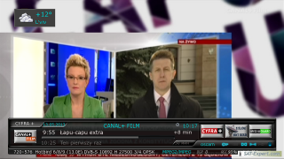

Нашел я где была собака зарыта у меня:
при написании виджета я писал render="рiconUni" с маленькой буквы а надо с большой, из за такой досадной ошибки два дня танцевал с бубном.
Теперь, через Picon Uni, показывает правильно кодировку, а то через рендер picCrypt у меня на всех поляках показывало только Nagry.

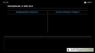

oldkiller, Что то не ставится твой инфинити мод на PKT в зелень уходит.Щас ухажу позже попробую.
oldkiller, Что то у меня твой мод на PKT не работает как положено.Во втором баре пусто.
Что ему не хватает

adriano, Судя по скрину остановилось на render RunningText или convert EventName2 , попробуй добавить или заменить ...
adriano
oldkiller, Проверил на PKT все работает отлично с новым PiconUni!yea!
Рендер PiconUni берем из последней библиотеки . Работает все на обоих имиджах :) И желательно собирать скины на библиотеке компонентов без модификации этих самых конвертеров и рендеров потому как после обновления библиотеки все затерется :)
