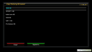

У меня на одном скине не показываются название ,на другом показываются.Как лечить,подскажите.Видимо не хватает в скине шрифтов каких-то?А куда бросать ,не могу понять.
    120,1 KB · Просмотры: 0
    30,4 KB · Просмотры: 0

Открой файл skin.xml там увидишь какие шрифты скин использует.
<fonts>
    <font filename="tuxtxt.ttf" name="[B]TUX[/B]" scale="100" />
    <font filename="default.ttf" name="[B]LCD[/B]" scale="100" />
    <font filename="default.ttf" name="[B]Bahamas[/B]" scale="100" />
    <font filename="default.ttf" name="[B]Regular[/B]" scale="100" />
    <font filename="default.ttf" name="[B]GoodTime[/B]" scale="100" />
    <font filename="default.ttf" name="[B]Replacement[/B]" replacement="1" scale="100" />
    <font filename="default.ttf" name="[B]Console[/B]" scale="80" />
  </fonts>
LeVlad4260
Держи правленый skin.xml для хамелеона 2.9
Заменил skin.xml ЗапХистори заработал
....но стал настраивать Хамелеон "под себя" - у меня было Инфобар №4 и Меню - без окошка (просто передний план с полной картинкой)....в этом режиме ЗапХистори снова в зелень вылетает...
Изменения в скине Chameleon для плагина Zap History
Починил. Пришлось по раскинуть мозгами :rofl:. Проблема была в том что при выборе другого скрина файл skin.xml перезаписывался по новой с дефолтными значениями. Я нашел причину. Это файл amain.xml, bmain.xml, и main.xml в папке настроек скина: /usr/lib/enigma2/python/Plugins/Extensions/SetupChameleonHD/choice/. :)
Теперь при выборе разных скринов плагин Zap History работает.
Архив распаковываем и кладем файл amain.xml, bmain.xml, и main.xml в эту папку /usr/lib/enigma2/python/Plugins/Extensions/SetupChameleonHD/choice/ с заменой . Перезагружаемся. Смотрим. Если проблемы подвешиваем крашлог.

spartak73, Скин chameleon-2.9.Проверял на скине hd skin vo,Zap History работал.На chameleon-2.9 после замены файлов main.xml,skin.xml Zap History работал.После того как поменял скрины, первый инфобар №1 второй №8, Zap History уходит в зелень.
Skin.xml не надо менять он все равно перезаписывается только main.xml. Я вот сейчас включил и тот и тот и все работает.
LeVlad4260
Спасибо,подправил все скины,теперь везде показывает правильно .Кстати и на скине hd_skin_vo теперь тоже правильно.
Как подправил?
xml Хамелеона посмотрел...вроде все шрифты, что там записаны в папке fonts есть, а СимплБитрейт все равно нет букв, только цифры...
Я так понял что нужно чтоб в папке fonts были все, которые указаны в xml скина...
или что-то не так?

В xml скина в fonts допиши шрифт fonts/nmsbd.ttf" name="Arial" scale="100"/> в том порядке ,что в fonts.
Этим шрифтом обозначаются названия
