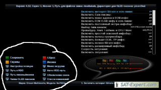

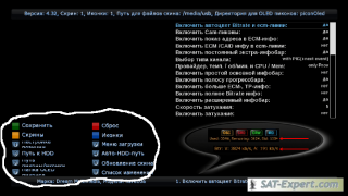

Шрифты менять надо. У него неправильные шрифты в скине изначально. Поставишь другие и будет все хорошо.
Каждый выбирает по своему вкусу. Ребята я не собираюсь тут все за вас делать. Проявите инициативу сами... Если мне надо я пол интернета перелопачу в поисках идеального варианта для меня.
fanbox
spartak73 неподскажеш какой шрифт(название)отвечает за эту часть.
Там всего 2 шрифта либо nmsbd3.ttf либо prive3.ttf .
fanbox
corel замени шрифт prive3.ttf и все встанет на свои места(у меня тоже искажало),шрифт поменял и все нормально сейчас, спасибо spartak73.

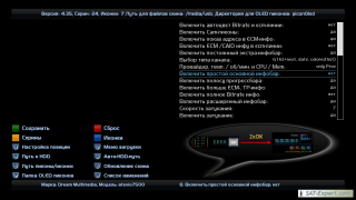

HD Glass16 ver. 4.35
- исправлено автообновление найденых ecm caid
- исправлено чтение ecm pid´ов
- исправлен экран сообщений
- исправлен размер меню (на некоторых имджах)
- исправлен медиаплеер
- добавлена поддержка перевода (можно отключить в настройках)
- добавлен sk, cz (thx moulikpeta), de (thx dastinek) перевод
- добавлен ru (thx spartak73) перевод
- исправлено меню загрузки
- добавлена новая опция: Patch Virtualkeyboard (не используйте на имиджах Pli)
- добавлен pl (thx komacz) перевод
- маленькие исправления кода
